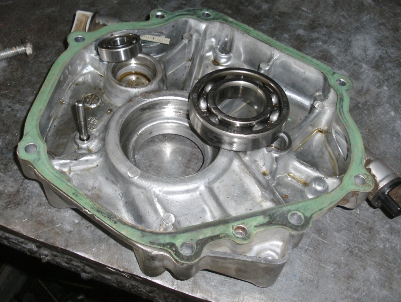

...ich habe jetzt wieder einen Satz Keilriemen wechseln müssen :(....und jetzt ist mir auch klar warum: die Antriebskeilriemenscheibe wird höllisch heiß. (jeder Interessierte kann ja mal seine Hand nach ´ner 1/4 Stunde dran halten, muß man allerdings den Riemendeckel für abbauen)...ich denke das die Kurbelwellenlagerung nicht für den Zug von 3 Keilriemen ausgelegt ist. Heiß...Gummi..hmmm. Meiner Ansicht nach ein Konstrutionsfehler. Ich berichte weiter.

Was mich an der Geschichte mit der Keilriemenscheibe stutzig macht, ist die Tatsache, dass es erst jetzt auffällig heiß wird. Ich gehe doch mal davon aus, dass Du schon so einiges zuvor gefräst hat und es diesbezüglich bis dato keine Probleme gab, oder?

Die Keilriemenspannung geht direkt aufs Kurbelwellenlager.
Darum ist äußerste Vorsicht geboten,vor unqualifizierten Händleräußerungen.
( Wenn der Riemen rutscht,muß er nach gespannt werden )
Keilriemen die einige Zeit durchgerutscht sind,und dadurch heiß wurden,sind zu ersetzen.
Durch die Hitze wird der Keilriemen hart und verliert seine Elastizietät.

Wieso irritierend ?...ist doch logisch: zuerst sind die Lager noch in Ordnung, dann verschleißen sie und die Welle wird warm. Einen Riemenspanner hab ich nicht drin, bau ich mir selbst noch rein. Ich habe den Motor ohne Riemenscheibe laufen lassen: Kurbelwelle erhitzte sich ebenfalls stark. Am WE habe ich den Motordeckel (Lagerdeckel) demontiert. Meine Vermutung das das Lager der Kurbelwelle defekt ist hat sich jedoch nicht wirklich bestätigt. Allerdings sitzt da noch ein kleineres Lager für die Ausgleichswelle, dieses hat deutliche Verschleißspuren. Das kleine sitzt nahe am Hauptlager und an dessem Sitz sieht man auch Hitzeverfärbungen. Z.Z. gehe ich davon aus das die Hitze vom kleinen Lager herstammt und sich auf das Kurbelwellenlager übertragen hat und dann auf die Welle. Heute krieg ich neue Lager und den Wellendichtring (übrigens alles Standartlager) dann werde ich sehen was passiert.
