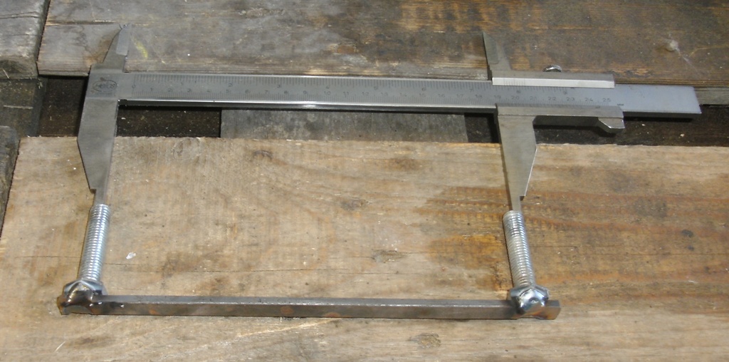

so, ich melde mich noch mal...nach langer Zeit ;)...bei der Junior Cut ist es dringend erforderlich die Riemenspannung im Auge zu halten und ggf. nachzustellen....ansonsten stinkt es dann mal schnell nach Gummi und die Riemen sind hinüber (wie bei mir leider geschehen). Ich empfand es als sehr unhandlich dieses Prozedere durchzuführen, da die Schrauben vom Motor untengegengehalten werden müssen, da fehlt dann irgend ein zusätzliches Gelenk im Arm ;). Naja, jetzt geht es einfacher. Habe an je 2 Schrauben einen Flachstahl geschweißt, jetzt muß man nur noch die Muttern lösen und die Riemen spannen. Ich habe jeweils die Schrauben in Fahrtrichtung miteinander verbunden, der Abstand (Mitte/Mitte) beträgt 195 mm. Siehe Bild. Falls das jemanden interessieren sollte. Frohes schaffen.

Beitragvon Heiko » Fr 21. Aug 2015, 16:53
Hallo zusammen,
ich kenne das Problem nur zu gut....Beim Kunde und plötzlich stank es und rauchte es....Habe das dann bei Berkili reklamiert. Die meinten, dass das Problem bekannt sei, die neu ausgelieferten Modelle bekommen einen Deckel mit "Zusatzrolle". War ein bisschen ein hin und her und dann haben die mir einen neuen Deckel und drei neue Riemen geschickt, ich habe zwei Stunden gebastelt und jetzt läuft es wunderbar....

Beitragvon Spanwinkel » Fr 21. Aug 2015, 18:06
Hey Heiko,
du wohnst jetzt aber nicht zufällig in Warstein, oder ?...(kleiner Scherz am Rande).... also: wenn die Homanns da einen Keilriemenspanner eingebaut haben sieht man das allerdings nicht in ihren aktuellen Angeboten ( die Verkleidung ist die selbe wie bei mir und da ist für einen Spanner nicht genug Platz !)....aber selbst wenn: die Keilriemen müssen alle 10 Stunden (so in etwa) nach justiert werden...meine Meinung...Glück auf ;)

Beitragvon Groschen » So 23. Aug 2015, 19:50
Moin,
ich hatte vor einiger Zeit das gleiche Problem mit den abspringenden Antriebsriemen. Obwohl neue Riemen verbaut und korrekt gespannt waren, sprangen diese nach kurzer Zeit wieder von den Riemenscheiben. Nach einigem Hin und Her mit meiner Landmaschinenwerkstatt wurde von denen Kontakt mit Berkili aufgenommen und nun habe ich auch einen modifizierten Seitendeckel mit einer Spannrolle. Leider ist diese nicht verstellbar, so dass die Riemenspannung weiterhin über das Verschieben des Motorblocks erfolgen muss. Mit der zusätzlichen Spannrolle läuft die Maschine jetzt um einiges ruhiger. Was mich wundert ist, dass ich die ganze Zeit vorher dieses Problem nicht hatte. Ich könnte es mir aber evtl. damit erklären, dass so langsam vorne das Schneidradlager etwas Spiel bekommt, was dazu führt, dass die vorderen Riemenscheiben geringfügig das Hüpfen anfangen und so die Riemen von den Scheiben sprangen.
