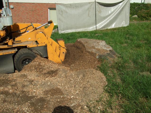

von bandit-german giebt es eine Stellwand, kennt Ihr die schon.
Re: Spritzschutz beim Stubbenfräsen
Beitragvon Franz » Sa 29. Mai 2010, 14:31
Beitragvon SP7015 » So 30. Mai 2010, 15:45
Die Stellwand von Bandit kostet Netto 295,- € + Versand.
Meine ich auch das die zu teuer ist

Mein Spritzschutz sieht wie folgt aus ( Bild kommt später ):
Ich nehme die Füße und Vierkantrohr von den Halteverbotschildern. Die Vierkantrohre sind 2 meter lang und haben ein Paar Ösen angeschraubt bekommen. In die hänge ich eine stabile 2 x 2 meter Plane. Die Füße sind recht schwer, dafür steht alles sehr stabil. Man kann entweder nur eine Wand stellen oder 2 oder wenns sein muß auch 3. Man braucht also maximal 4 Füße, 4 Stangen und 3 Planen.
