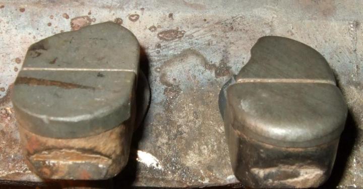

Beitragvon Franz » Do 14. Nov 2013, 09:02
So hier die Fakten,
der Linke lief auf einer 252,und sein Besitzer sagt er ist stumpf.
Der Rechte lief auf einer 60tx und ist stumpf.
Mit Steinen kommen sie auch nicht klar,wie man sieht.
