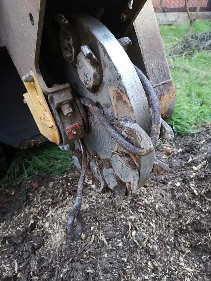

Heute gleich mal härtetest für den Riemen ........
Re: Rayco RG 45 Umbau auf 68mm breiten Zahnriemen
Beitragvon Franz » Mo 14. Jan 2019, 11:43
Das ist für den Zahnriemen ein Schock,gerade weil der Antrieb direkt über ein Getriebe geht.
Bei einer Vorgelegewelle mit Keilriemen würden diese durchrutschen.
