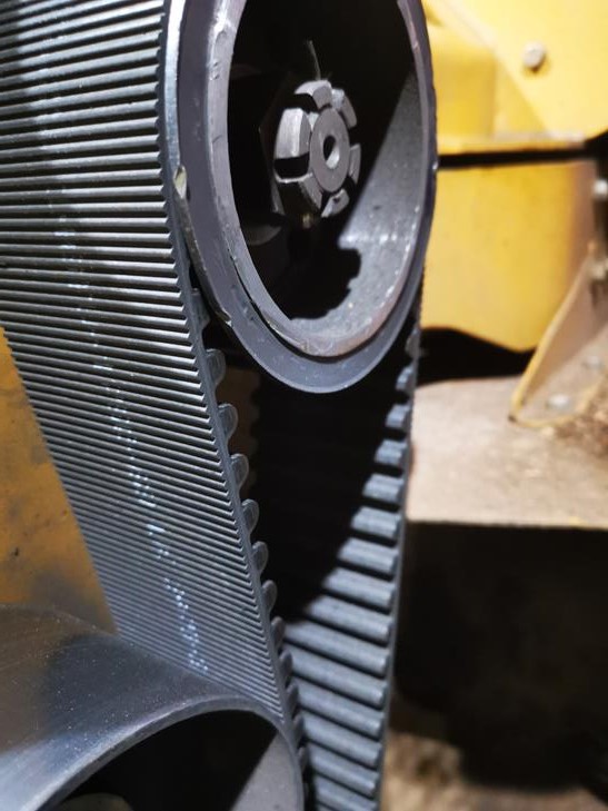

Beitragvon andre68 » Sa 16. Mär 2019, 16:30
So mal die ersten Erfahrungen .....habe jetzt mit dem 68 er Riemen 80 Stunden gefräst . 2 mal eine Stahlwelle mit durchs Fräsrad gezogen . Was soll ich sagen , ich habe den Riemen noch nicht einmal nachgespannt . Er läuft erstklassig . Die Zahnflanken sehen aus wie neu ......siehe Foto . Dewr Umbau hat sich gelohnt .
Re: Rayco RG 45 Umbau auf 68mm breiten Zahnriemen
Beitragvon Franz » Sa 16. Mär 2019, 17:26
So soll es sein.
