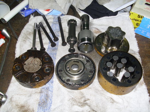

Beitragvon Franz » Sa 3. Jul 2010, 08:22
Laber Rabarber.
Der Hydraulikmotor hat ne Parkbremse.
Klugscheißen kommt von Klugscheißer,immer schön an die Realität halten.
Re: RG 1620
Beitragvon Kate » Sa 3. Jul 2010, 09:54
Schnack mal klug, wo ist die Bremse ?
Re: RG 1620
Beitragvon Franz » Sa 3. Jul 2010, 12:40
Unter Parkbremse versteht man bei einem Hydraulikmotor den ruhenden stillstehenden Zustand ohne Druck.
Der Motor ist so gefertigt,daß er,bevor er dreht,diese Klemmung durch seinen zugeführten Druck überwindet.
Fazit : Dein Motörchen ist fertig,"ausgeleiert".
Aber keine Panik,son Teil kostet im Hydraulikhandel ca.100,00 €.

Beitragvon Kate » Do 8. Jul 2010, 08:51
Re: RG 1620
Beitragvon Franz » Do 8. Jul 2010, 12:41
Es ist so wie ich es geschrieben habe.
Wer für einen Hydraulikmotor der absoluten primitiven Unterklasse 1500,00 € zahlt,dem ist nicht zu helfen.
Insbesondere sollte man sich vorher erkundigen was man eigendlich will,das Teil zerlegen und dann nicht
sagen können welche Funktionen die einzelnen Teile haben,bzw über deren Verschleißzustand eine fundierte
Aussage machen zu können ist einfach lächerlich.
Wieder was gehört,aber nichts verstanden.
Aus diesem Grund spreche ich von Laber Rabarber.
Re: RG 1620
Beitragvon Kate » Do 8. Jul 2010, 17:05
Der Motor kostet ca. 280 € ist ein einfacher Gero.
Die anderen für 1500€ baut Rayco selber und die Neuen 1625, 1635, 1645 haben alle die Motoren mit der Parkbremse.
Ich habe nie gesagt das ich so einen Motor gekauft habe, warum auch, ist ja nicht meine Maschine.
Habe dem Vermieter gesagt das die Maschine rollt, darauf hin hat er ein neues Lasthalteventil eingebaut ( sitzt unter der Batterie) und was soll ich sagen die steht wie angewurzelt.
Ich weis schon was ich will und was ich bekomme.
Hole meine 1645 am 12.9 auf der Forst Live in Hermannsburg ab.
