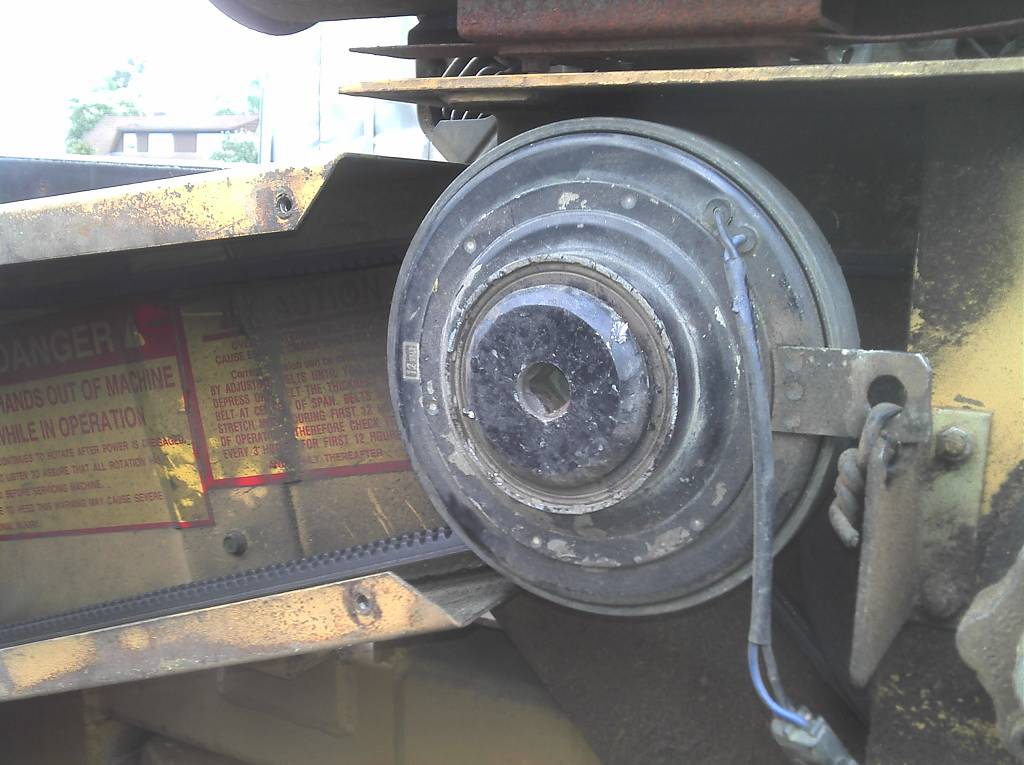

Wir verwenden eine ältere Rayco 1625 Super JR. Nun scheint mir die Kupplung den Geist aufgegeben zu haben - oder zumindest das hintere Lager. Jedenfalls trennt sie nicht mehr sauber und wenn sie warm wird gar nicht mehr. Ich habe versucht, die Kupplung zu demontieren. Besser gesagt, ich habe mir angesehen, wie die Demontage funktionieren könnte. Leider verstehe ich das nicht wirklich.
Kann mir jemand hierzu vl. einen Tipp geben? Ich habe mal 2 Fotos beigefügt.

Das ist das alte Übel bei diesen elektromagnetischen Kupplungen,die Lager.
Meines wissens sind sie nicht reparabel,wenn sie auseinander sind,sind sie Schrott.
Bei meiner Maschine Rayco 1620 damals habe ich das versucht.
Die Teile habe ich noch irgendwo liegen,werde mal schauen,dann stelle ich mal ein paar
Bilder ein,von der zerlegten Kupplung.
Die Magnetkupplung ist meistens noch in Ordnung,nur wenn die Lager hin sind hilft das wenig.
Vor einigen Jahren sah ich mal jemand,der mit laufendem Schneidrad auf dem Bürgersteig fuhr.
Damals sagte ich zu einem Passanten,vorsicht da kommt der Schlachter.
Es stellte sich dann raus,das die Kupplung ausgetauscht wurde gegen eine Keilriemenscheibe,
das Schneidrad läuft immer mit.

Die Kupplung sitzt auf der Kurbelwelle vom Kohlermotor.
In dem Kurbelwellenzapfen ist Gewinde drinn.
Bei mir war eine Schraube mit einer Scheibe davor drauf.
Bei Dir sieht das so aus,als wenn Schraube und Scheibe ein Teil sind,
und das Innenvierkant zum lösen ist,als Schlüsselaufnahme.
