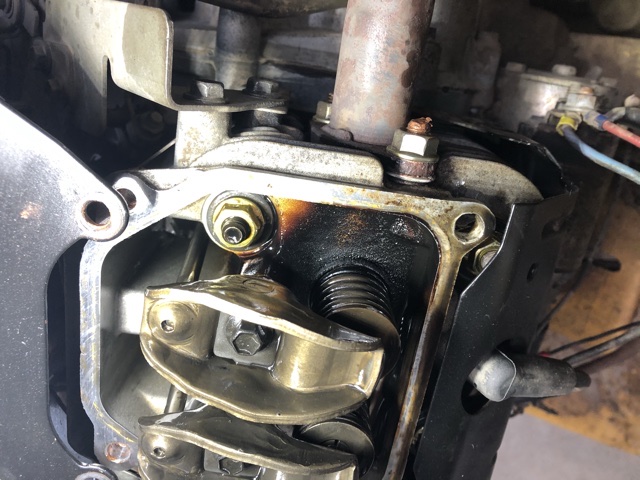

Guten Morgen , meine 1625 hat eine neue kopfdichtung bekommen , jetzt haben wir beim Probelauf fehlzündungen festgestellt , meist unter Volllast , bisschen verkohlung kann man auch an einem Ventil feststellen wenn man den Deckel abmacht, was schlagt ihr vor was soll ich machen ? Danke für Infos

Sieht so aus als wäre das Auslassventil undicht
