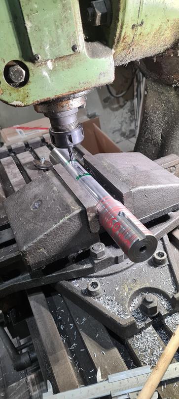

Beitragvon andre68 » Di 7. Dez 2021, 17:40
So Winterzeit Wartungszeit....musste noch die Fräsradwelle verlängern werden für den 68 er Riemen . Geht zwar auch mit der Originalen Wellen ist aber nicht so perfekt . Außerdem haben die Lager Geräusche gemacht , dann auch gleich Lager neu. Und dann noch das Fräsrad komplett einmal Aufgepanzert .....hatte schon einige auswaschungen und bevor es zu unwuchtig wird gleich Hart aufgetragen
20211206_173703 (Copy).jpg (70.99 KiB) 8788-mal betrachtet

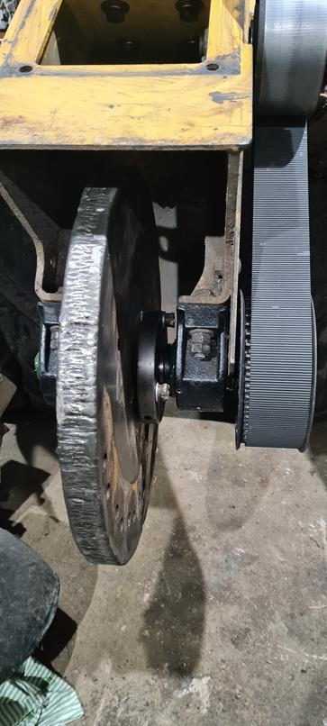

20211207_180049 (Copy).jpg (55.39 KiB) 8788-mal betrachtet
Re: Wartung Fräsrad RG 45
Beitragvon Franz » Fr 10. Dez 2021, 17:44
Hart auftragen ist bei schnell laufenden Schneidrädern unproduktiv.
Wieso ?
Weil die harten Nähte schneller abgetragen werden als zähere Nähte.
Desweiteren sind die harten Elektroden sehr teuer.
Aus meiner Erfahrung dazu habe ich mich auf Edelstahlelektroden eingestellt.
Diese hielten von der Standzeit wesendlich länger.
Desweiteren muß bei hochlegierten harten Elektroden untergepuffert werden.
Das ist meine Information dazu,aus der Erfahrung von 3000 Stunden.
Tip um an Elektroden zu kommen : Auf Ebay Elektroden ersteigern.
Beitragvon andre68 » Fr 10. Dez 2021, 18:26
Meine Erfahrungen sind gut mit dem Auftragen ....benutze das Schweißverfahren die letzten 10 Jahre im Tagebau als Verschleißschutz . Das passt schon .
Beitragvon Franz » Fr 10. Dez 2021, 19:01
Darum gehts ja,im Tagebau hast du den schnellen schmirgelden Abrieb nicht.
Beitragvon andre68 » Sa 11. Dez 2021, 07:14
Kennst du die Hammermühlen bei uns ??? Wie schnell die sich Drehen ??
