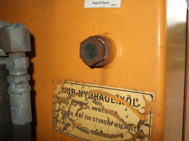

Für die Kollegen.
Um dieses Teil gehts.
Beim Ölauffüllen : So schnell kannst du garnicht gucken,wie der Pegel steigt.
Darum beim wechseln,immer die richtige Literzahl bereithalten.
