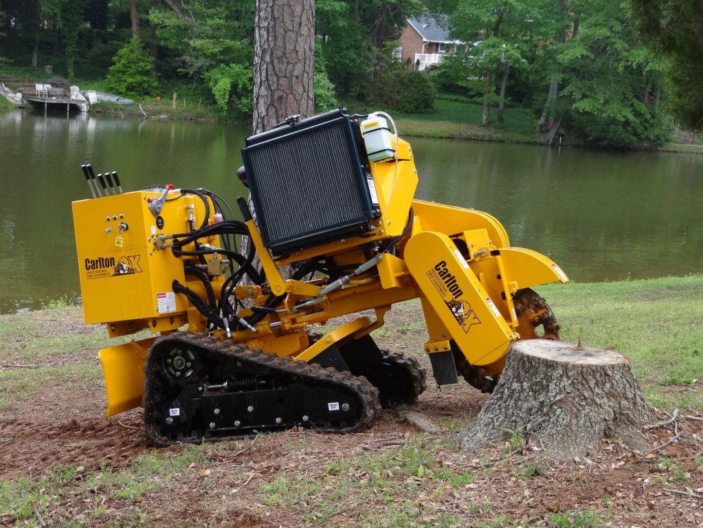

Beitragvon stumpgrinder » Di 24. Apr 2012, 14:04
Hallo die neue Baumstubbenfräse Carlton SP 5014 TRX auf Kette
Optionen
44 PS Kubota Dieselmotor
33 PS Kubota Dieselmotor
Planierschild Serie
Funk u.Kabelbedienung
Sandvikfräsrad
55 Zoll Schwenbereich
16 Zoll Frästiefe
Die Maschine basiert auf der Carlton SP 4012D
ist etwa 4000,00€ teurer als die Radmaschine

Re: Neue Videos von Carlton
Beitragvon Franz » Di 24. Apr 2012, 18:53
Das Sandvikrad halte ich in der PSklasse für fragwürdig.
Ich würds nicht machen.
Auch muß dazu erwähnt werden daß Carlton sich eigene Fräsmeißel bauen läßt,
wo das Vierkant um 90° zur HM-Platte verdreht ist.
So passen bei den kurzen Fräsmeißeln nur Carltonmeißel in die Halter.
Ich sage dazu Abzockerei.
