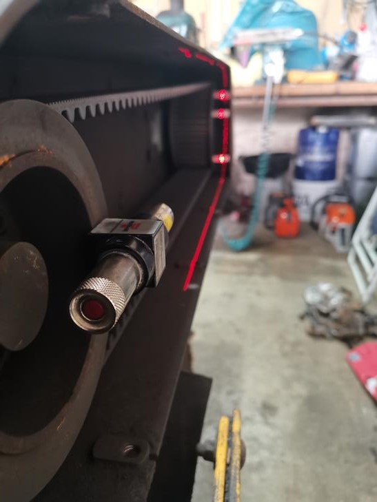

Riemen passt , Spannung auch ......soweit ich sehe alles Top . Morgen erster Einsatz . Bin gespannt ....wieviel mehr Leistung Sie als die RG 45 hat
Riemnen (Copy).jpg (77.2 KiB) 26440-mal betrachtet
Re: Carlton 7015 - Wie Schwer ???
Beitragvon Franz » Mi 4. Mär 2020, 13:50
Das ist zu ungenau,
Lineal anlegen,ausgehend von der kleineren.
An der Maschine ist schon zuviel Unsinn passiert.

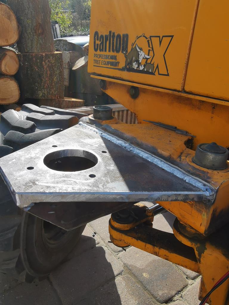

So erste Schritt ich richtung tieffräsen .....20mm Platten . Sollte halten
