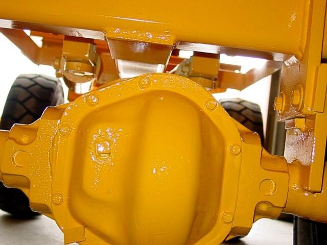

Möchte mich hier mal zu dem Fahrantrieb an der Carlton 7015 äußern.
Es sind sich viele nicht im Klaren,daß die Achse grunsätzlich nicht sperrbar ist.
Ich zeige hier mal den originaltext,und das original Bild von Carlton Deutschland.
Originaltext :
Griffige Grobprofilreifen in Verbindung mit schlupfbegrenzter Achse machen die SP701S extrem rasenschonend.
Originalbild :
Laufend fragen mich interessierte Fräser nach dem Sachverhalt des Radantriebs an der 7015.
Es sollte heute das normalste auf der Welt sein,eine Stubbenfräse grundsätzlich mit
Vierradantrieb zu fertigen,alles andere ist nicht hinnehmbar,besonders wenn es bergig wird.
Die Achse die unter der normalen 7015 ist,ist keine schlupfbegrenzte Achse.
Es handelt sich um eine ganz normale Differentialfahrzeugachse ohne Sperre.
Das heißt das immer nur ein Rad dreht.
Re: Radantrieb an der Carlton 7015
Beitragvon Franz » So 14. Mär 2010, 08:58
Hier mal die Aufnahme von meiner 4400-4 von unten,wo die Achse gut sichtbar ist.
Diese Aufnahmen sind bei Carlton USA im Werk gemacht worden.
Beitragvon Franz » So 14. Mär 2010, 17:39
So hier jetzt die ersten offiziellen Aufnahmen von der angetriebenen Hinterachse an einer 7015 Radmaschine.
Besitzer Matthias Bölli war so freundlich seine Maschine zu fotographieren.
Danke nochmal.
