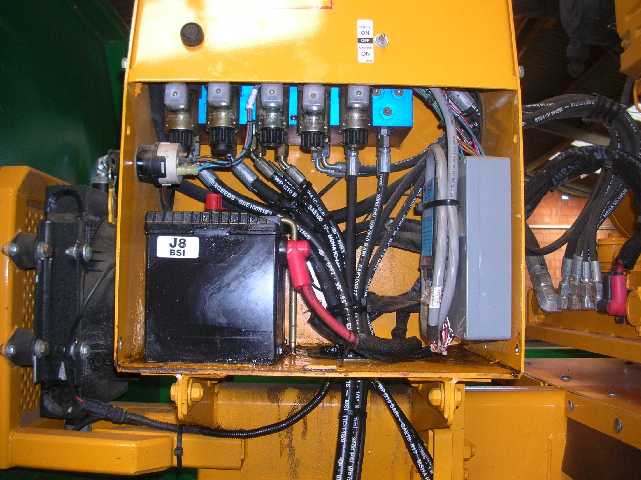

Beitragvon Franz » So 2. Mai 2010, 16:18
Hier mal eine Aufnahme vom Steuerblock in der 4400-4.

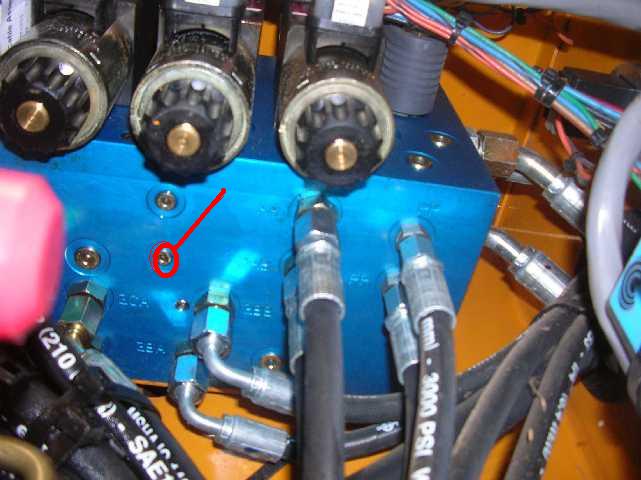

Beitragvon Baumstümpfe ade » Mi 5. Mai 2010, 20:38
Hallo hier mal die Stelle wo das Öl raus kamm zu erkennen an dem roten Kreis
Re: 7015 Steuerblock Nachziehen der Verschraubungen
Beitragvon Franz » Mi 5. Mai 2010, 21:14
Bei Deinem Steuerblock sind das die Stopfverschraubungen der Bohrungen.
Der ist aus einem Stück gefertigt.
