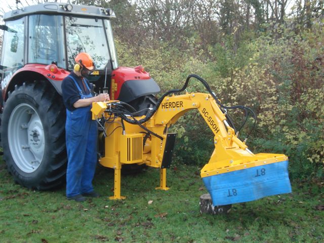

Neue Herder-Fermex 550 H
Beitragvon stumpgrinder » Do 10. Mai 2012, 10:15
Neue Herder -Fermex 550 H
Stobbenfrees SC-550H 017 (1).jpg (95.24 KiB) 20945-mal betrachtet
