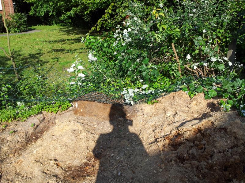

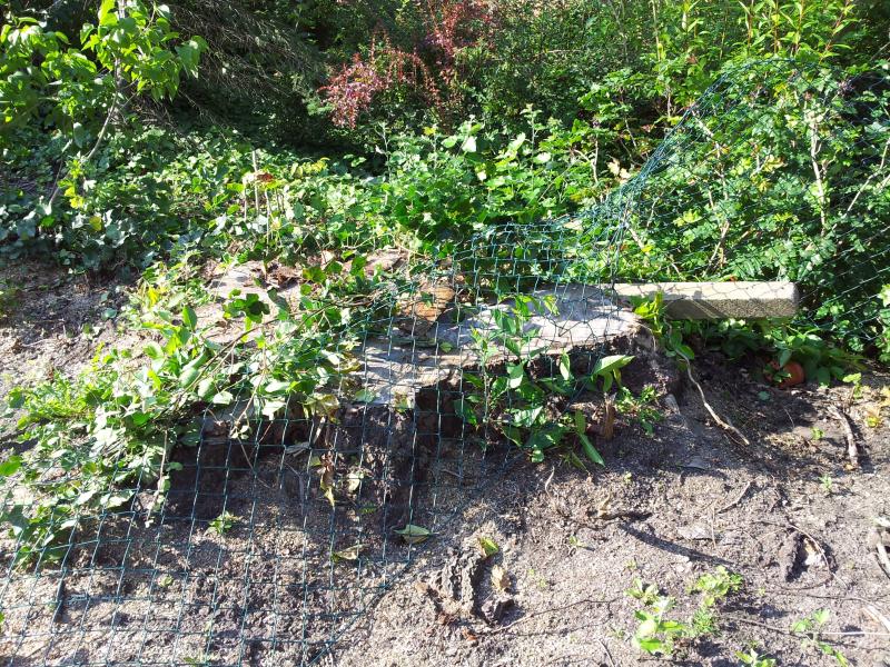

Sollte am Wetter und der guten Kondition des Fräsers liegen.
Ich hatte vor ein paar Tagen auch einen Auftrag mit großen Pappelstöcken.
Außentemperatur 29°,mein Deutz steckte das weg,nur bei mir war die Grenze erreicht.
Übrigens hat dort ein Fräser mit einer kleineren Maschine angefangen und wieder aufgehört.
Ich sah nur den von ihm erzeugten Staub an einem Stubben liegen.
Um solche Stöcke handelte es sich.
