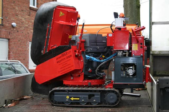

Dieses ist gut an der Hagedorn Powermax zu erkennen,da wird oben seitlich eine Klappe geöffnet,
und dort werden die Späne ausgeworfen.

Bei der Carlton geht das nicht,weil sie ein einteiliges Schneidradgehäse hat,wo auch die Lager fürs Schneidrad
angebaut sind.
Es hat wie alles auch seine Vor-und Nachteile.

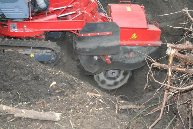

Vorteile Hagedorn,besserer Steinschlagschutz,da die Schutzhaube verstellbar ist,das Schneidrad nebst Lagerung
hat eine eigene Aufnahme. Die Späne können so durch die Auslaßöffnung besser abgeführt werden.
Es sollte aber beachtet werden,das die Späne neben dem Schutzgehäuse,in dem Schwenkradius des Schneidrades
liegenbleiben.Das heißt daß das Rad beim Schwenken immer wieder durch die ausgeworfenen Späne muß.
Bei der Carlton und anderen Maschinen ist das Schneidrad nach vorne sichtbar,was gerade an Hindernissen,wie
Zäunen und Mauern von Vorteil ist.
Bei der Hagedorn muß der Spritzschutz in solchen Situationen hochgeklappt werden,was die Gefahr des Steinschlags
erhöht.

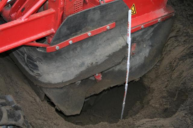

Hier noch mal eine genauere Beschreibung zum obigen Beitrag.
Auf diesen Aufnahmen ist die Handhabung der Haube gut zu erkennen.
Ebenfalls die beeindruckende Frästiefe.
