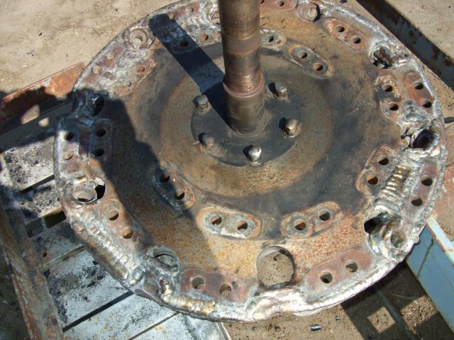

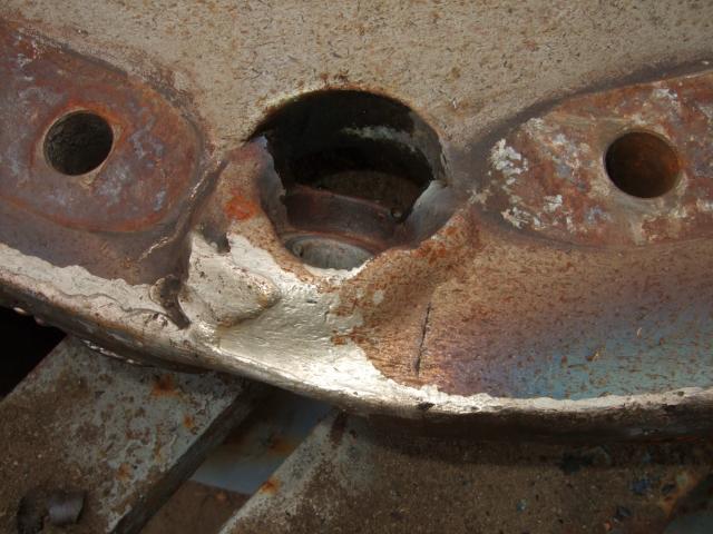

Möchte hier mal den Verschleiß aufzeigen,der an meinem Sandvikrad,gerade von mir beseitigt wird.
Schneidrad wurde ausgebaut wegen Lagerwechsel.
Der Verschleiß stammt aus ca 500 Stunden Fräsleistung.
Leider ist von Sandvik,bzw. von Fortan Jungermann in Bezug auf den Verschleiß der kurzen Halter und des Außenrands am Rad bis heute nichts geschehen.Obwohl dieses Problem von Anfang an bekannt war.

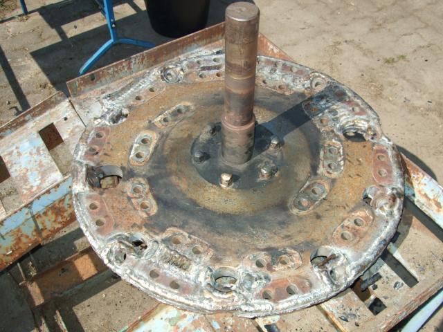

Hallo Mathias,
In der Zwischenzeit konnte ich feststellen,daß die Hartmetallelktroden,nicht den gewünschten Zweck erfüllen.
Ich habe mit der Unterpufferelektrode fast die selbe Standzeit der Verschleißnaht.
Bei der hohen Drehzahl handelt es sich haptsächlich um schmirgelden Abrieb.
Deshalb habe ich die teuren Hartmetallelektroden abgesetzt.
Bei der Unterpufferelektrode handelt es sich um eine VA-elektrode,die du auch als Draht bekommst.
Zum kaputtschleifen sind die Fräsmeißel zu teuer.
Es sollten HM-Platten aufgelötet werden.
Entweder selbst machen,oder zu mir schicken zum auflöten.
Die kurzen,in der Mitte des Schneidrades,die fast gerade stehen,sollten öffter gewechselt werden,weil sie das Schneidrad im Durchmesser freischneiden.

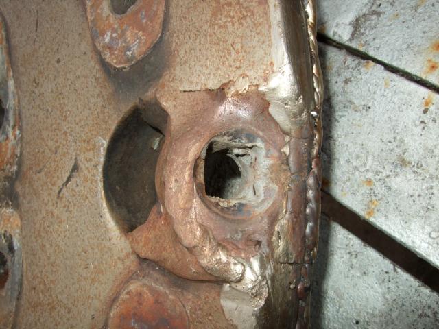

Hier nochmal das aufschweißen des Kugelsitzes :
Wie schon erwähnt,das Sandviksystem ist zur Zeit das beste Werkzeugsystem in allen Belangen.
Nur es muß von Zeit zu Zeit aufgeschweißt werden,was aber nichr schlimm ist.
