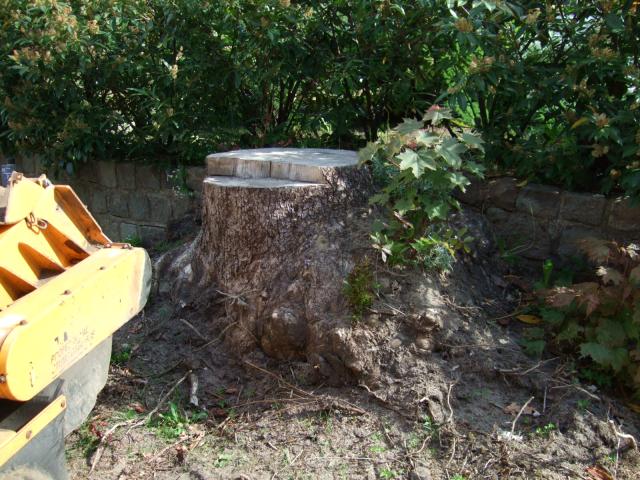

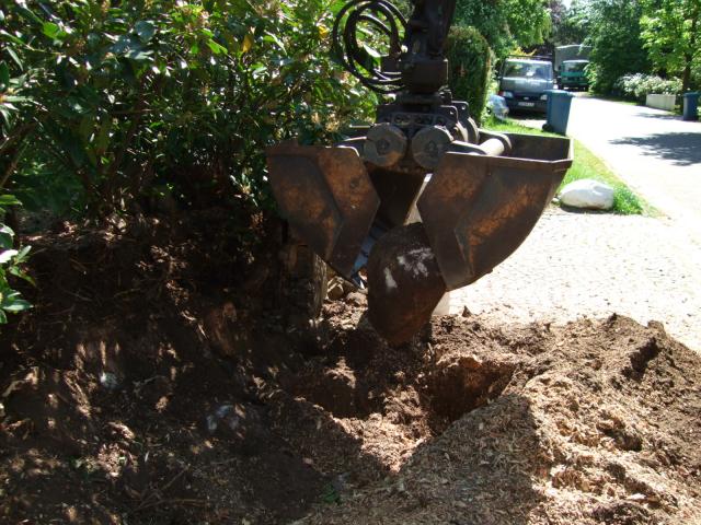

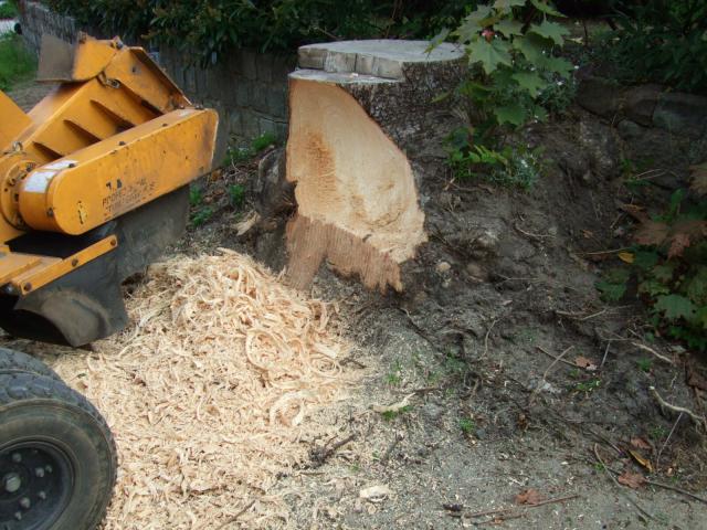

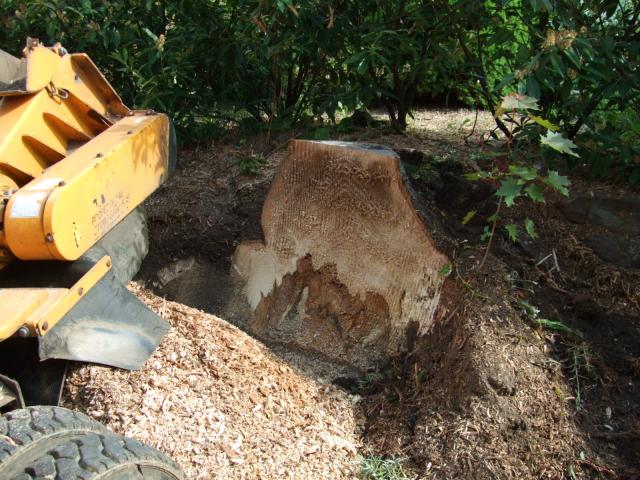

Habe hier mal ein Paar Bilder von einem Eschenstubben vor bzw. in einer Mauer.
War vor einem Jahr passiert,nur bezahlt wurde der Auftrag noch nicht,Kunde soll in der nächsten Zeit wohl zur Vorführung
zur eidesstattlichen Erklärung verhaftet und vorgeführt werden.
Was das bei dieser Arbeit durch die Steine gebollert hat,das geht auf keine Kuhhaut.
Beim Dura Disk II Rad alle HM-Platten ok.

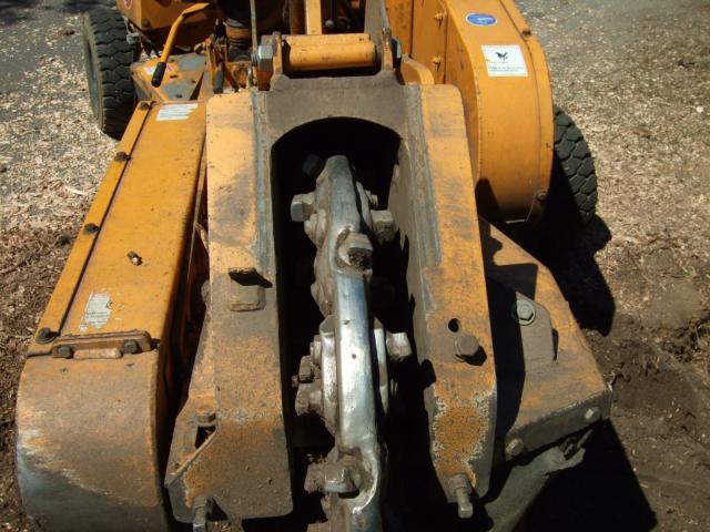

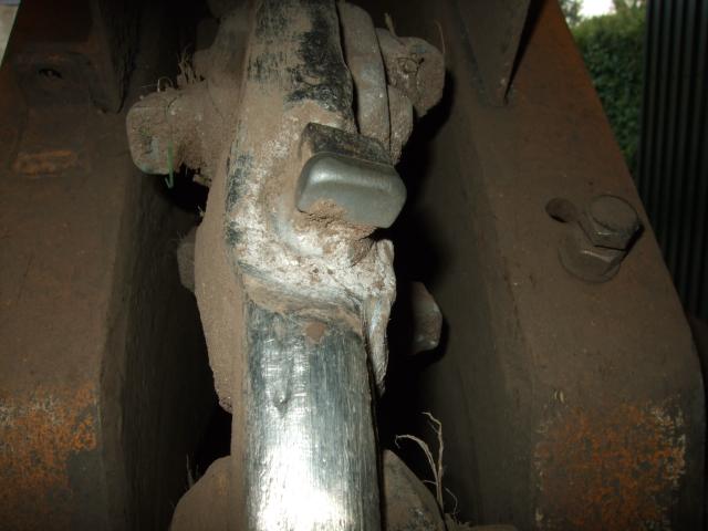

Nicht das wir uns verkehrt verstehen,ich spreche von zwei Stück kurzen,die mittig im Außenrand stecken.
Diese beiden schneiden das Rad im Durchmesser frei,und haben den meisten Steinkontakt.
Diese beiden sollten jeden Tag gewechselt werden,wenn große Stöcke gefräst werden.
Die anderen Kurzen können zum Teil auch gedreht werden,von einer Seite auf die andere.
Hier mal zwei Bilder von den besagten Kurzen.Sie befinden sich in 180°,einer oben,einer unten.

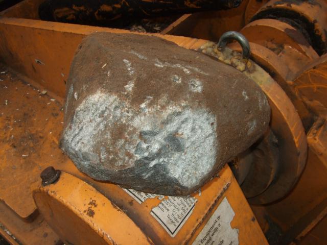

Heute einige Steine gestreichelt,stecken die HM-Platten gut weg.
