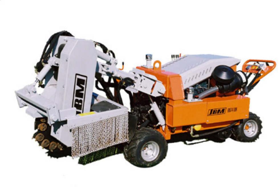

Beitragvon Franz » So 24. Jan 2016, 12:15
Zu mir : Ich habe 21 Jahre bei dem führenden Hersteller von Hydrostatischenantrieben gearbeitet.
JBM : Eine deutsche Maschinenbaufirma,die meint technisch neue Einfälle in die Praxis zu bringen,
nur diese Firma hat leider keine Erfahrung aus der Stubbenfräspraxis.
Tünnissen : Hat sich von seiner Stubbenfräsproduktion getrennt,weil nicht praxistauglich.
Diese technische Linie fürt JBM fort,mit dem Erfolg das diese Technik nicht angenommen wird.
Wieso ? : Den größten Flopp haben sie sich mit ihrer flatterigen Schneidradaufnahme,
an einem teleskopierbaren Rohr eingefangen. ( theoretisch Technisch geht alles )
Das wichtigste an einer Stubbenfräse ist eine kurze stabile Lagerung des Schneidrads.
Die zweite wichtige Sache ist das Gewicht des Schneidrads.
Heute hat man erkannt, das es nicht erforderlich ist,die Schneidräder so dick zu bauen.
Alle 100 PS Maschinen begnügen sich heute mit 1" ca. 25 mm.
Das Dura Disk II Rad ist das schwerste auf dem Markt.
Wieso : Weil die seitlichen Zähne durch das Rad gesteckt werden,und mit Ausrichthaltern
verschraubt werden.Daraus gibt sich eine große Dicke.
Ein Hagedornanwender hat das Rad auf seiner Maschine gefahren,und seine Aussage,
die Maschine ist extrem Kopflastig,damit macht das Arbeiten keinen Spaß,und er ist wieder
zu dem Rad mit Schweißzähnen gegangen und ist damit zufrieden.
Der beste und effektivste Fäszahn auf dem Markt ist zur Zeit der Anschweißzahn.
Wieso :
Weil er so gut wie keinen Reibungswiederstand hat,alles ist hinter der HM-Platte,
bis auf die Schweißnähte.
Ich plädiere dafür,daß alle Maschinen mit Winkelantrieb,ihre Scheidräder austauschen
sollten,es ist die effektivste Methode.
Hydrostaten an primitiven Maschinen wie Stubbenfräsen sind kontraproduktiv.
Hier habe ich mal ein Bild von der Maschine. ( Quelle Website von JBM )
Re: Dura Disk II
Beitragvon marne » So 24. Jan 2016, 13:07
Sehr interessant.
Ich denke für den Preis konnte Marc nicht so viel verkehrt machen, hatte auch schon mit der Maschine geliebäugelt, die Frästiefe war verlockend, das fehlende Allrad in der Gewichtsklasse war für mich das Ausschlusskriterium.
Vielleicht kann Marc ja mal nach ein paar Einsätzen berichten, was hast du zum Vergleich?

Re: Dura Disk II
Beitragvon Marc » Mi 27. Jan 2016, 19:52
Die ersten Stubben sind gefräst. Ich habe im Moment eine hinterher gemessene Tiefe von 50cm gefräst. Das funktionierte soweit Problemlos. Es ist noch Luft nach unten. In der Höhe wird sie 1-1,1m machen können.
Zunächst jedoch zu meinen Überlegungen diese Fräse zu kaufen: Ich bin mit meiner Zeit am Ende. Ziel der Übung war es, mehr in weniger Zeit machen zu können. (Bisher Laski F500 und Rayco Rg20). Ich habe mir ein Angebot von Hagedorn geben lassen 48.000€ Brutto. Hier hätte ich einen Teil finanzieren müssen. Dann habe ich die JBM auf der Internetseite von Agrokom gesehen (14.500€ Netto). Irgendwann tauchte die JBM auf Ebay auf für 11.500€-Netto. 740Std auf der Uhr. Da habe ich zugeschlagen. Die Maschine ist bezahlt. Tut mir also nicht weh.
Jetzt zu den Nachteilen der Maschine: Der riesen Nachteil ist das sie hinten eine wesentlich engere Spur hat als vorne. Und sie ist Handgelenkt. Nix mit Hydraulik. Aber das werde ich umrüsten. Des weiteren ist das Fräsrad mit 32 Zähnen und einem Durchmesser von etwa um die 600mm recht schwer. Die Fräse steht insgesamt etwas wackelig mit knapp über einem Meter breite . Hier müsste nochmal ein Paar Reifen draußen draufgesteckt werden.
Leistungsmäßig ist es soweit für mich zunächst i.o.
Marc
