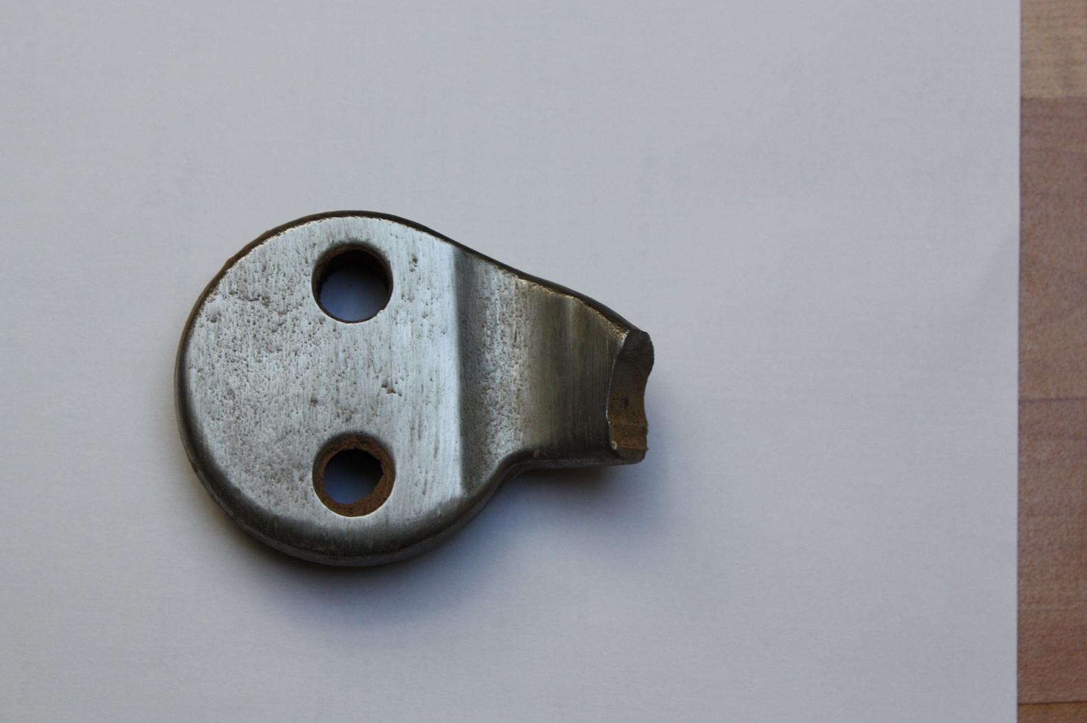

Beitragvon Baumstümpfe ade » So 18. Apr 2010, 11:28
Gestern nach einem ganz Harmlosem Einsatz.
Gekauft als Euro-Super-Fräszähne! Oder doch China Teeth!
Naja bin eigentlich sehr zufrieden Ausfälle giebt es überall
