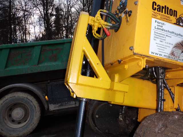

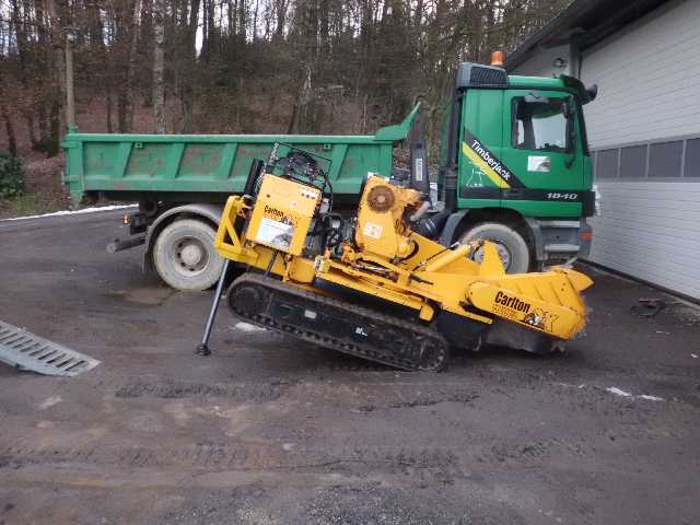

hier das Ergebniss Fragen beantworte ich gerne.

Sieht soweit gut aus,Stabilität ist gegeben.
Die Abstützplatte unterm Stempel könnte etwas größer sein,dieses kann aber immer noch geändert werden.

Hallo Franz
du hast recht die Platte ist etwas zu klein, sie versinkt lecht im Boden, ich werde einfach eine größere Platte drunter schweißen.
Ich habe den Zylinder so gekauft mit der kleinen Platte.
Ich habe jezt 3 Tage mit dem neuen Stempel gearbeitet und bin begeistert , gerade wen die Spänehaufen vor den Kette liegen muss ich nicht mehr schaufeln sonder hebe die Maschinen hoch und es geht in die tiefe.

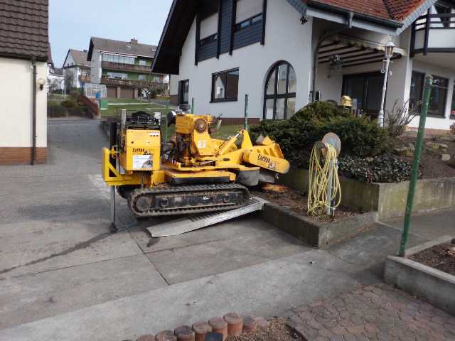

Der Stempel Zeigt seinen Nutzen.
Wäre Ohne den Stempel nicht möglich gewesen

Beitragvon Franz » Di 26. Mär 2013, 05:31
JA vor allem bei dieser kitzligen Situation.
Beton vorne,Beton hinten.
Bei uns liegt noch Schnee,und es herrscht Frost vor.

Beitragvon Baumstümpfe ade » Di 26. Mär 2013, 19:32
Ja aber ganz Ohne Kratzer am Beton ging es auch nicht aus, ich muste den Stock von oben her fräsen und nicht wie üblich von vorne.
