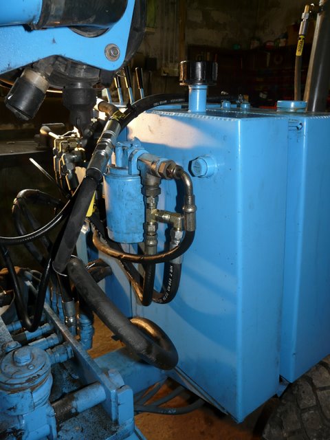

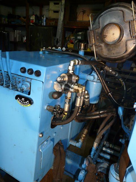

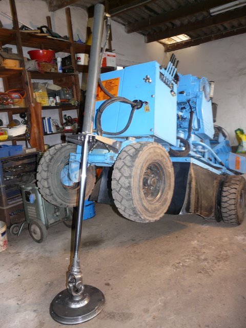

So, Regentage sind Werkstatttage :D . Habe heute die letzten Arbeiten an meiner Tieffräsvorrichtung gemacht. Ein wenig anders als bei Franz, aber im Endeffekt doch das gleiche.
Der größte Unterschied ist das Steuerventil. Dieses habe ich vorne angebracht. Das Ventil ist mit einer Druckweiterleitungspatrone ausgestattet. Druck geht ins "kleine" Steuergerät

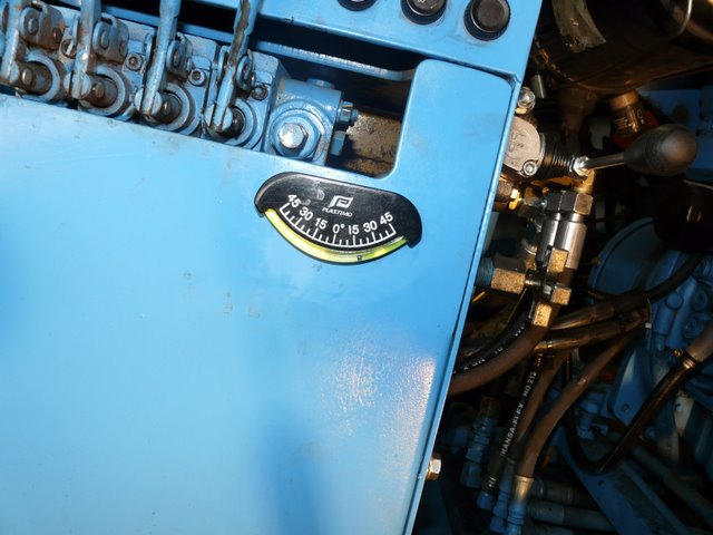

und wird über die eingebaute Patrone zum anderen Steuergerät weitergeleitet. Vor dem Hydraulikfilter wurde ein T-Stück für den 2ten Rücklauf eingebaut. Der Zylinder hebt bis ca. 19°
Neigung. Habe mir zur Kontrolle einen Neigungsmesser montiert, der mir eine ca. Angabe über den Winkel angibt.
Danke nochmal an Franz für diese Idee und seinen Tipps! :idea:
Anbei noch ein paar Bilder, den es ist einfacher als man denkt. Ich bin jetzt nicht der große Technikfreak aber ich habe es ohne Hilfe geschafft!!!
Also auf geht´s Grinder!!!

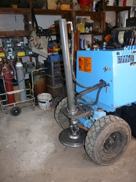

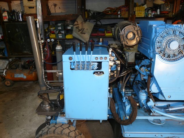

Re: Allgemeines zum Tieffräsen
Beitragvon Martin » Fr 18. Jun 2010, 12:40
Und noch ein paar

Beitragvon Martin » Mo 28. Jun 2010, 17:06

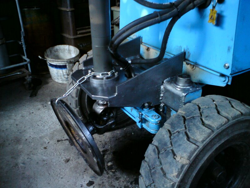

So ein kleines update:
Nachdem ich dummerweise Vorder- und Hinterachse gleichzeitig gehoben habe, ist eine Schweißnaht angerissen und hat meine erste Halterung ein wenig verformt (12mm Stahlblech a weng krumm :D )
Nun habe ich ein 15mm Stahlblech genommen und die Halterung ein wenig abgeändert. Hebt jetzt problemlos beide Achsen :twisted:
Hier das Ergebnis:
EDIT:
Was ich ganz vergessen habe zu erwähnen ist, ich habe den Stempelfuß wärend der Fahrt gesichert, da dieser sehr wild umhergeschwungen ist.
Zuletzt geändert von Martin am Mo 28. Jun 2010, 19:38, insgesamt 1-mal geändert.
Beitragvon Franz » Mo 28. Jun 2010, 17:31
Das mußt Du mir mal erklären,da kann ich Dir nicht folgen.
Beitragvon Martin » Mo 28. Jun 2010, 19:37
Naja den Stempel hinten gedrückt, so daß die hinteren Räder in der Luft waren und den Schneidekopf so gesenkt das die vorderen Räder in der Luft waren. War gerade fertig mit fräsen, Fräsrad war aus und ich .... ach ich weiß auch net wie ich das wieder fertig gebracht habe :?
