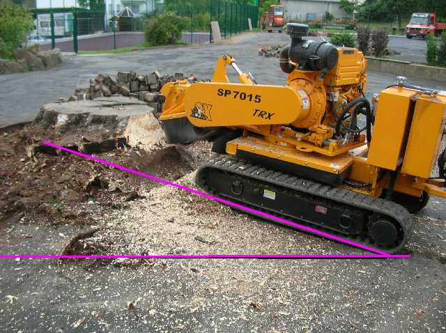

Beitragvon Baumstümpfe ade » Sa 1. Mai 2010, 19:58
Hier ist die Tiefenfräseinrichtung ein muss .
Die Maschine steht auf der Teerfläche mit der Nase nach oben so fehlt absolut die Frästiefe.
