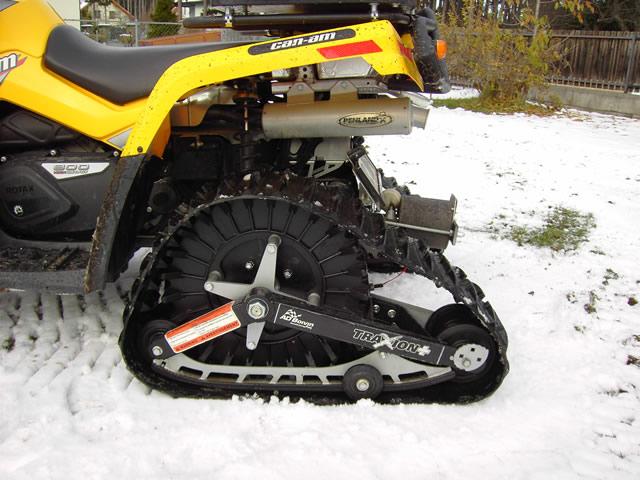

Ok, was auch interessant ist sind Raupenkits. Leider ist hier die Kippgefahr relativ groß, da keine Spurverbreiterung mehr möglich ist. Leider sind auch die Anschaffungskosten relativ groß. Wenn einer mal seine Stubbenfräse damit umbaut, laßt es mich wissen. :geek:

So nun noch mal einen Nachtrag zu den Raupenkit´s. Eigentlich doch nicht ganz verkehrt. Man könnte so einen Raupenkit als "2ten Reifen" nehmen.
Also statt der doppelten Bereifung einen Raupenkit. Vom Platz würde es auf jeden Fall reichen. Jedoch weiß ich nicht wie sich das auf das Kurven fahren auswirkt.

Nene Du hast mich falsch verstanden. Bei den Aufziehketten ist mir klar, dass das nicht funktioniert, da wie Du schon erwähnt hast, der Schneidekopf den Traktionsbändern zusetzt. Das mit den von mir angesprochenen Raupenkits würde in der Theorie als auch im praktischen Teil funktionieren, da man bei dieser bauweise nicht näher an den Schneidekopf rankommt und auch von der Höhe nichts verändert. Der Nachteil hier sind die hohen Anschaffungskosten. Eine Achse kostet rund 1800,-€ (man bräuchte natürlich nur 1paar für die Vorderachse). Das ist mir zuviel. Wie Du aber sagst, Deine Idee ist praktisch und bezahlbar. Entweder werde ich sie demnächst nachbauen oder meinen Schloßer in Auftrag geben, da ich momentan wenig Zeit habe.
Aber, dass möchte ich trotzdem dazusagen, es würde funktionieren mit den Raupenkit. Dieser müßte aber meines erachtens selbst gebaut werden, da die 9" (ich denke es sind 9") eingehalten werden müssen, sonst wie Du sagst würde man Probleme von oben bekommen. Aber von der Idee ist es kein Traum sondern kann in die Tat umgesetzt werden.(Habe auch mit einem Bekannten gesprochen, vom Fach, der mir auch bestätigt hat, das die Idee funktionieren würde, statt dem 2ten außen Rad, ein Raupenrad zu montieren das auch schnell wieder abnehmbar ist.)
