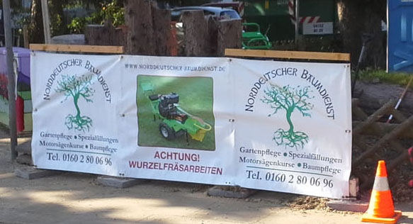

Beitragvon Baumdienst-Nord » So 29. Mai 2016, 21:24
Moin!
Hier eine Eigenkreation bestehend aus:
4 Betonfüßen
4 Stahlstangen
2 Kanthölzer
1 bedruckte Mesh-Plane
