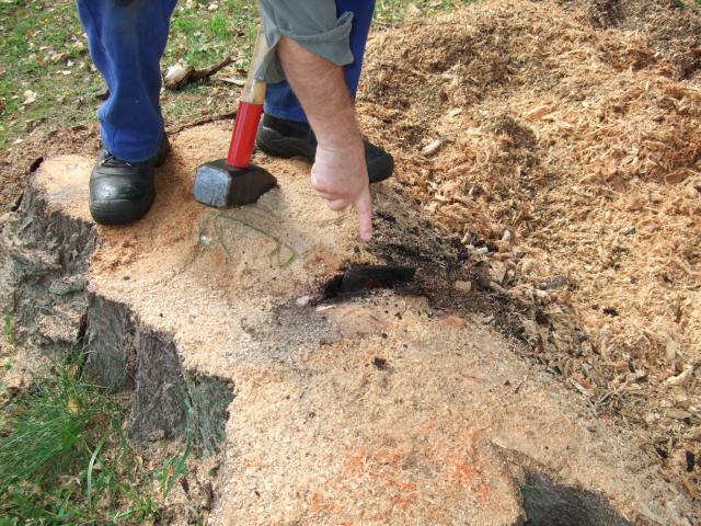

Hier gehts um Fremdkörper in Wurzelstöcken.
Letztens einem Kollegen das restliche Stück im Stubben freigefräst,das er wegen Wiederstand nicht absägen konnte.
Danach konnte das noch stehende Stammstück abgenommen,und der Stubben ausgefräst werden.
Sonst hätte das ganze Stammstück zerspant werden müssen.

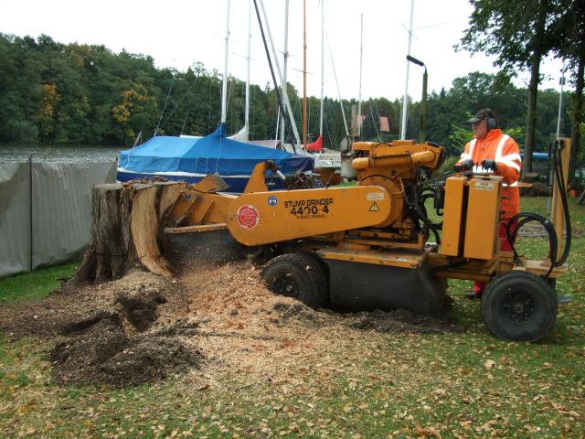

Gestern hatte ich einen schönen Auftrag dachte ich es wahren ca 6 Stk Fichten ich hatte mich mit dem Kunde auf 200 € geeinigt und wolte los legen .
Der erste Stubben war kein Problem aber dan ging es Los es wahren um die Stubben Baustahleisen eingewachsen und das hat den Zähnen natürlcih nicht gut getahen.
Bei einigen Zähnen sind die Platten weggeflogen, aber dafür war das Wetter an diesem Tag wunderschön .

Ja solche Fremdkörper können einen ganz schön den Schnitt versauen. Früher habe ich oft mühsam versucht Eisen und/oder Steine mit dem Kuhfuß raus zu bekommen. Mittlerweile hört man am Klang, ob die Maschine mit dem Fremdkörper fertig wird und man einfach weiter fräst oder ob man vielleicht von rechts und links sich heranfräst, um dann doch manuell das Problem zu entfernen. Wenn es zu heftig ist, breche ich aber auch einen Einsatz mal ab und überlasse es dem Kollegen oder Kunden sich um den Fremdkörper zu kümmern. Die meisten haben auch Verständnis dafür, dass man sich nicht die Maschine kaputt macht und es ein zusätzlicher ( kostenpflichtiger ) Mehraufwand ist, wenn so etwas unvorhergesehendes passiert.

ich habe gestern einen Kirschstubben gefrässt,mit Ausläufern etwas über 100cm.
Als ich fast fertig war,gab es einen riesigen Knall,und meine Maschine war kaum kontrolierbar.
Schnell ausgestellt und nachgesehen.
Bei dem kompletten Satz Meissel waren fast alle Schrauben abgeschert,und die Meissel stark beschädigt.
Ich im Loch gebuddelt und :shock: das Übel gefunden.
Es wurde nachträglich bei dem Baum ein massiver Eisenring eingesetzt.
Wandungsstärke ca.1cm.
Der Kunde sagte mir darauf das er das wusste.
