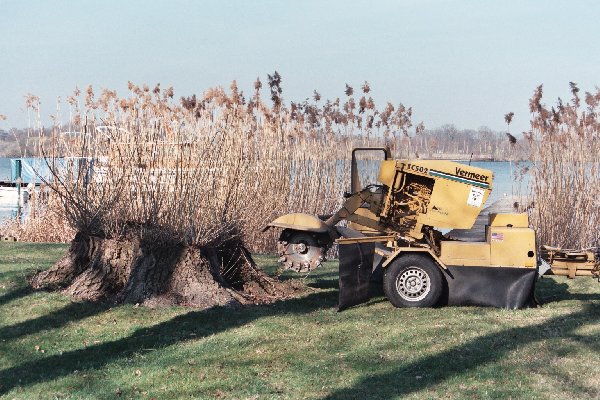

Beitragvon wurzelandy » Do 6. Mai 2010, 18:45
Einer meiner grossen Stubben. Habe die Fräse mit einem Miniradlader nach hinten in den Garten gezogen; mit Auto wäre es nicht gegangen. Die Vermeer 502, die ich damals hatte, hatte Funkfernbedienung. Ich konnte also auf dem Bootssteg sitzen und fräsen, während der Hausgärtner die Unmengen an Späne mit der Karre wegfahren mußte.
Re: Extrem stump grinding
Beitragvon Franz » Do 6. Mai 2010, 19:37
Die Hängerfräsen sind leider sehr unflexibel,denn das gute Geld wird heute mehr im Privatbereich verdient,
und das bedeutet immer irgendwie Enge.
Die großen Baumpflegefirmen die früher diese Hängerfräsen hatten,schaffen sich meist die Fermex 810 H
Auslegerfräse an,weil sie damit flexibler sind und auch mal über Hindernisse kommen.

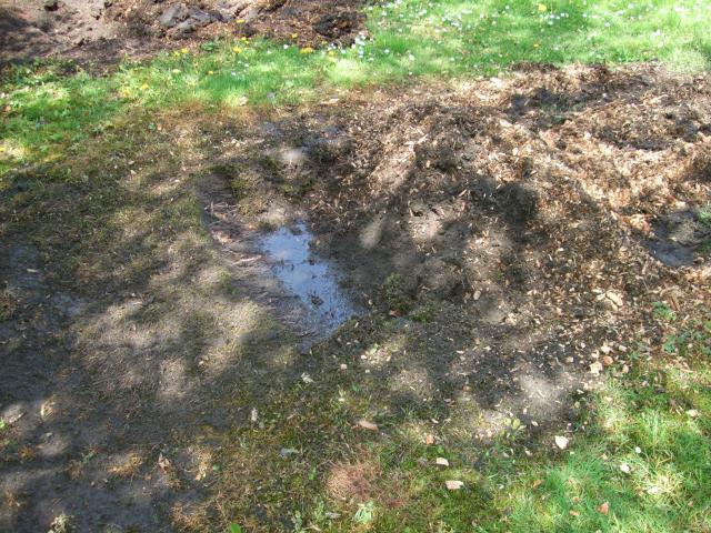

Beitragvon Franz » Mo 17. Mai 2010, 18:38
Hallo Andy
Bitte noch ein paar Tage Geduld.
Heute auf Fehmarn rumgematscht.
Im Fräsloch in der guten Schwarzerde mit 90 Bodenpunkten stand sofort das Grundwasser.
