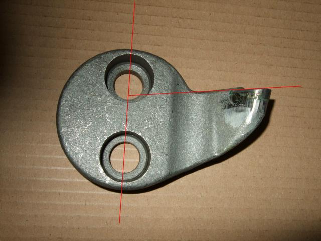

Beitragvon Franz » Mo 31. Mai 2010, 17:54
Dein Bild habe ich so verstanden.
Hier mal der Winkel an einem China-super-Teeth.
Re: Extrem stump grinding
Beitragvon Kate » Mo 31. Mai 2010, 19:02
Genau, nur bei Dir ist die Platte richtig, die vordere Kante trifft zuerst auf das Holz.
Was soll mein Chef jetzt mit den falschen Zähnen machen, - einschmelzen und vergessen.

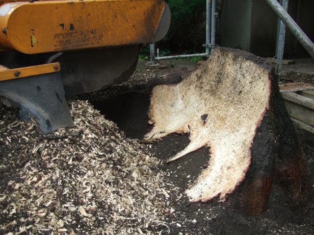

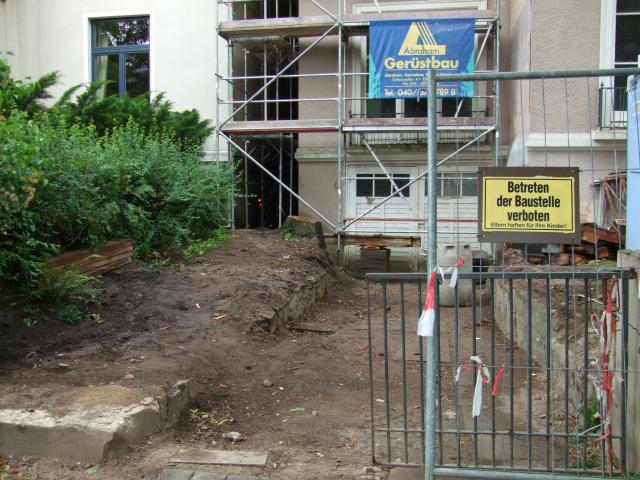

Zurück zum Thema.

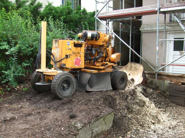

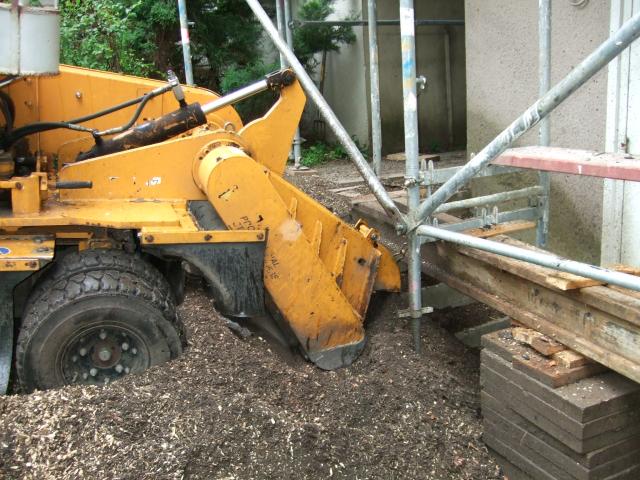

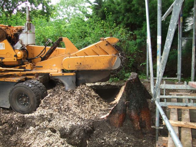

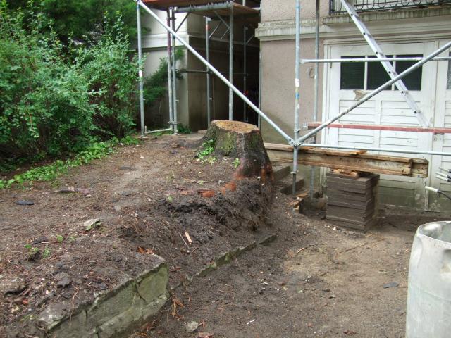

Samstag einen Auftrag an der Alster ausgeführt.
Dieses ist ein Beitrag über das Arbeiten mit der Stubbenfräse auf engem Raum,mit exaktem Ende, ( unter Baugerüst ).
Es soll die Machbarkeit,auch mit größeren Maschinen auf kleinem Raum zeigen.
Es handelt sich um einen Fichtenstock.
Viel Spaß beim Betrachten.
Beitragvon Baumstümpfe ade » So 20. Jun 2010, 11:17
Eine Ähnliche Situation hatte ich auch schon .
Als ich auf die Baustelle kam hatten die Gerüstbauer das Gerüst mit einem Fuß auf den Stock gebau .
Ich muste wieder weiter Ziehen .

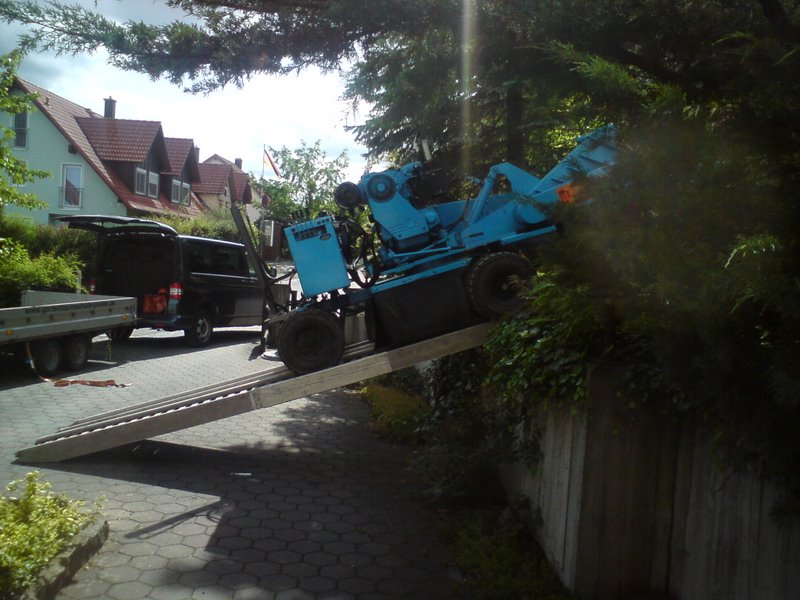

Beitragvon Martin » Mo 28. Jun 2010, 17:09
So, schaut zwar nicht so extrem aus, aber mein Neigungsmesser hat zwischen 20-25° angezeigt
