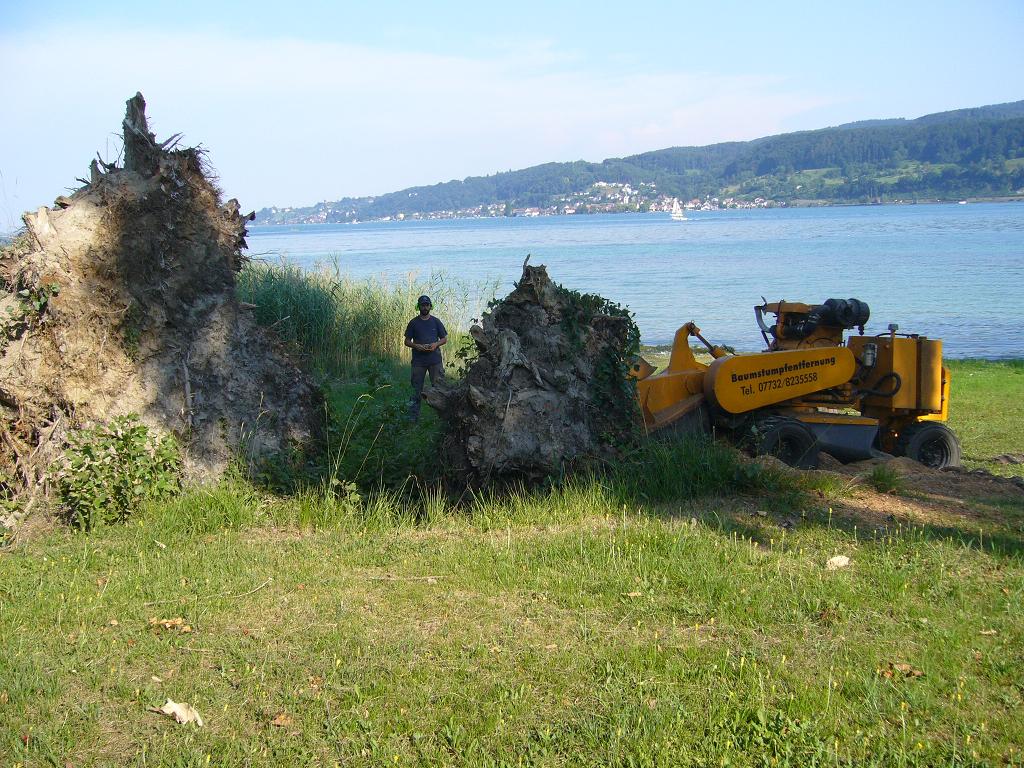

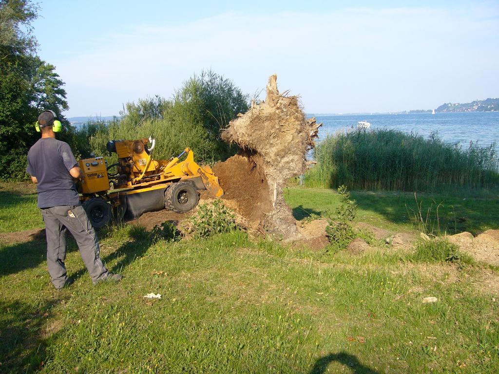

Hi Ihr,
ich hab da auch was Schönes. Hab da Mitte Juli 2 gekippte Pappeln gefräst. Die Kleine war ungefähr 1,8m hoch, die Grosse ca. 3,5- 4m.
Bei der Grossen habe ich zuerst, wie auf dem unteren Bild erkennbar, rechts hinein gefräst. Dann Maschine auf die andere Seite und von dort angefangen. Nach einpaar Minuten ist der obere Teil dann Richtung See abgebrochen.
Die Fräserei war echt mal was anderes, da muuste ich ganz genau überlegen wo ich wann fräse, damit der Stumpf nicht zurückschnappt oder mir auf die Fräse fällt.
Ich hoffe euch gefallen die Bilder, notfalls hab ich noch mehrere davon.

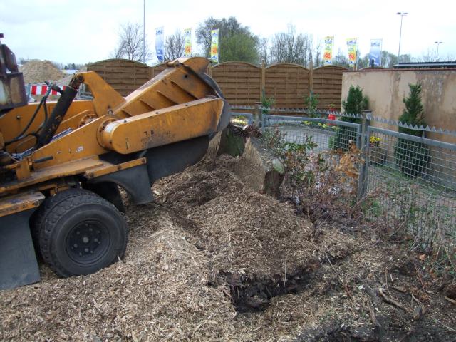

Beitragvon Franz » Di 15. Mär 2011, 17:09

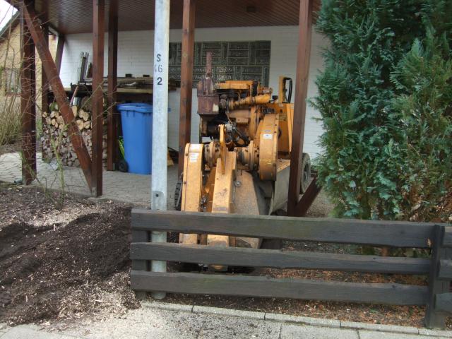

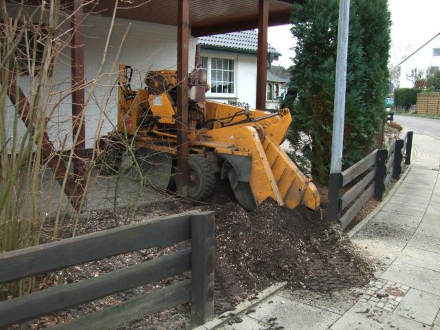

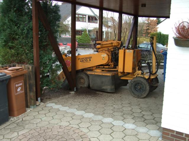

Platz ist in der kleinsten Hütte.
Auch mit grösseren Maschinen ist arbeiten auf kleinstem Raum möglich.

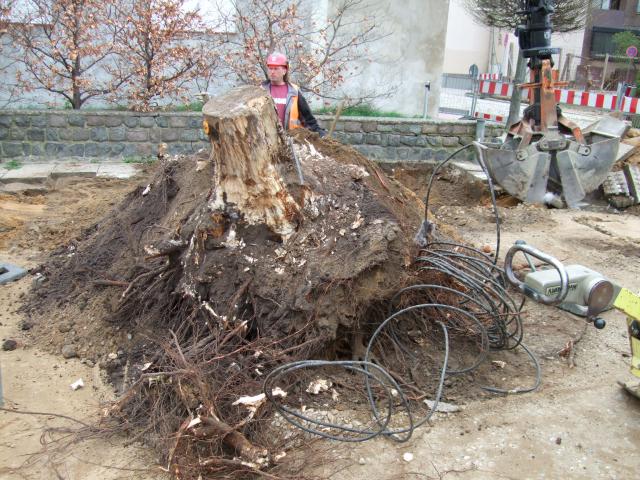

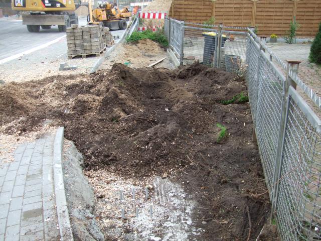

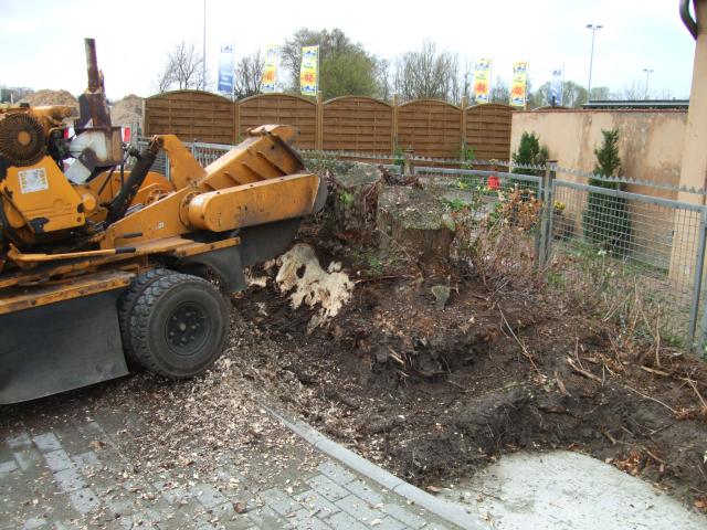

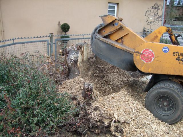

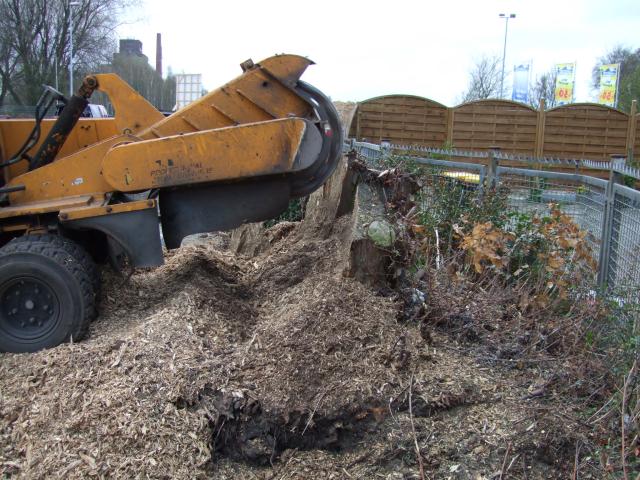

Heute grindern in der Altstadt,eines der letzten Abentheuer.
Hier wurde ein mehrstämmiger Acer gefräst.

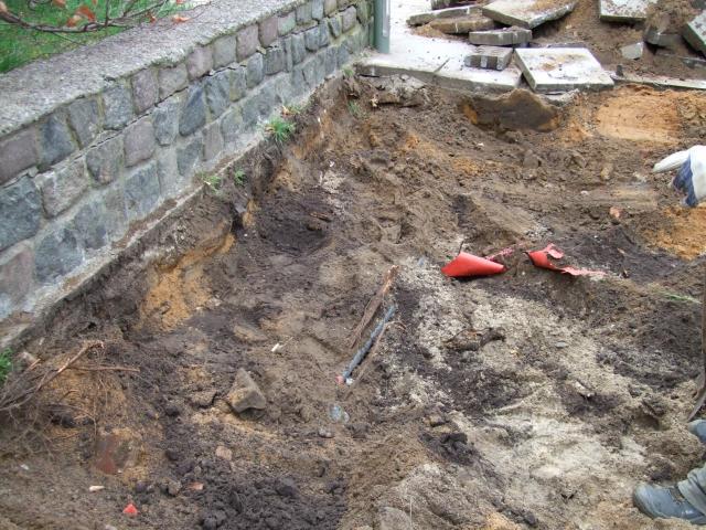

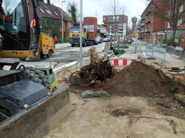

Diesen sollte ich auch fräsen,wurde aus Ungeduld mit dem Bagger rausgerissen.
Kabel erwischt.
Doch neben an,das Starkstromkabel 50 cm unter dem Bürgersteig,das sind Altstadtgeschichten.
