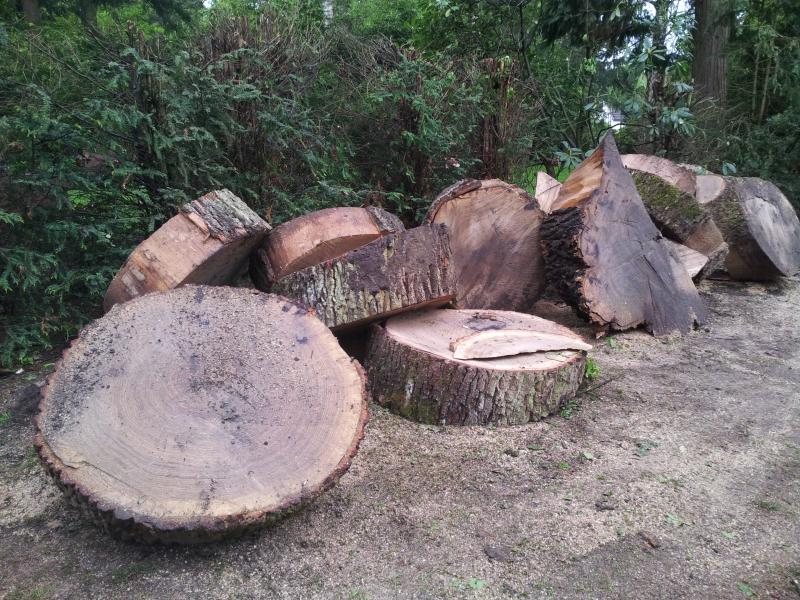

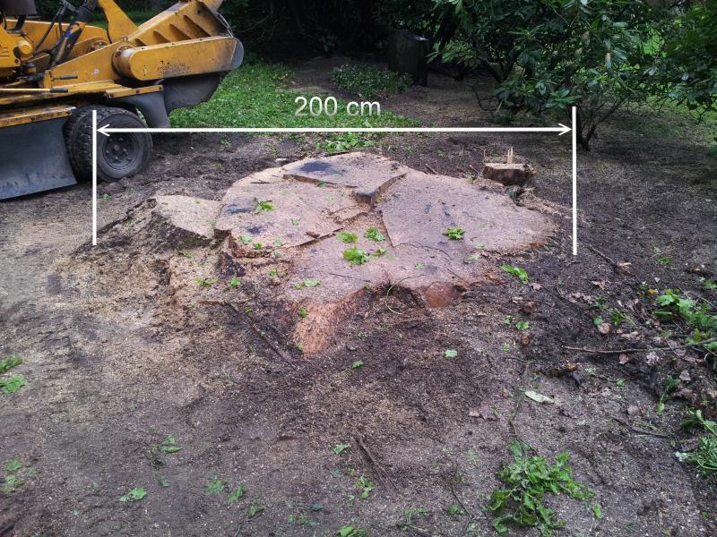

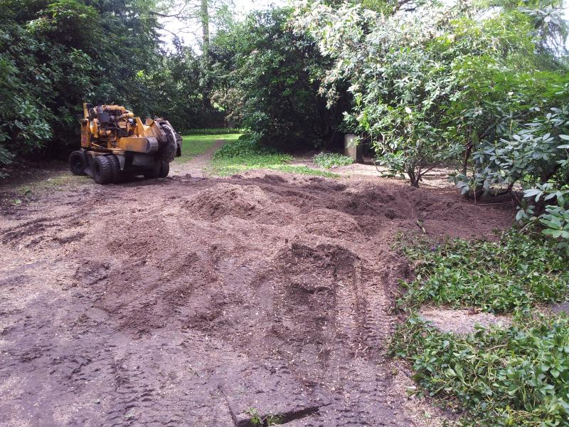

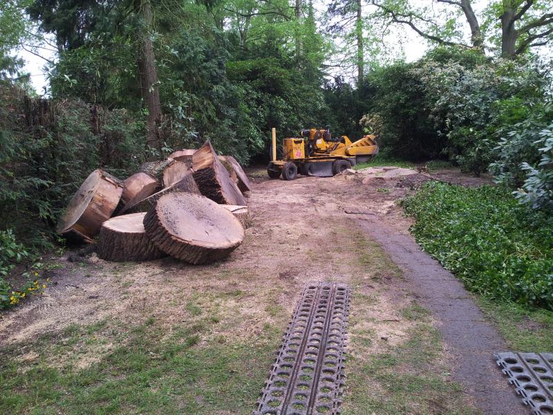

Eichenstock auf einem Friedhof gefräst.
Hier ein paar Bilder.
Viel Spaß beim Betrachten.

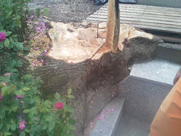

Wurzel an einer Treppe mit Zaunpfosten.jpg (40.02 KiB) 20869-mal betrachtet
[attachment=0]
Wie wird so was gefräst ( Stubben mit Eisenpfosten und Treppe eingewachsen

Den Spaß hatte ich in den letzten 5 Wochen 4 mal.
Es kommt halt darauf an, wie es dort weitergeht.
Zuerst muss der Kunde Versetehen, dass es technisch mit einer Fräse nicht machbar ist, auch wenn er ein Satz Zähne bezahlt würde, kann man die Maschine massiv schädigen.
Ich habe mich mit jedem Kunden darauf geeinigt, bis auf ca. eine Handbreit ranzufräsen, so wie ich es halt für verantwortbar hielt.
In einem Fall sollte nur eine Hecke dorthin, der Kunde pflanzte davor auf Lücke, damit war der Pfosten weg.
Bei den anderen 3 musste dann halt jedesmal der (Mini)Bagger ran, der allerdings leichteres Spiel hat, wenn der Rest vom Stumpf ausgefräst ist.
Wie machen das die anderen?

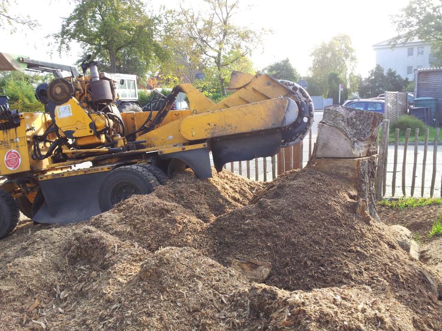

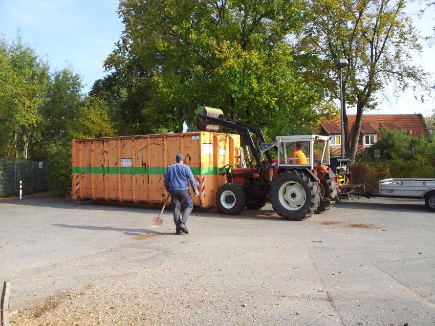

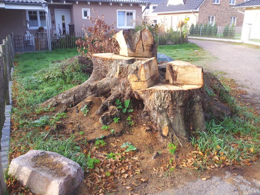

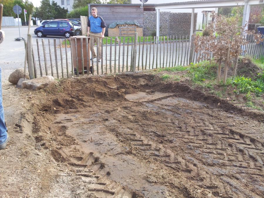

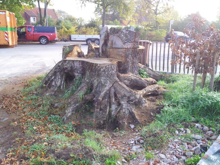

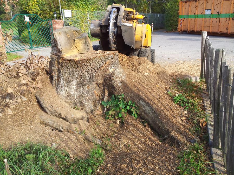

Heute mal einen grösseren Eichenstock gefräst.
Gearbeitet wurde in einer gut organisierten Arbeitsumgebung.
