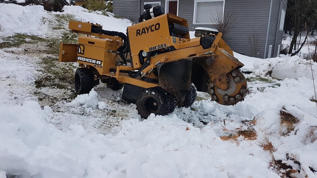

Beitragvon andre68 » Mo 4. Dez 2017, 18:30
Dank Allrad ist der Schnee kein Problem .......... :lol:

Schön schön,
erzähle uns mal was von der Maschine.
Mir kam letztens zu Ohren,daß bei einem Kollegen von dir,mit der selben Maschine,der Zahnriemen bei 80 Stunden riß.
Was sagst du dazu ?

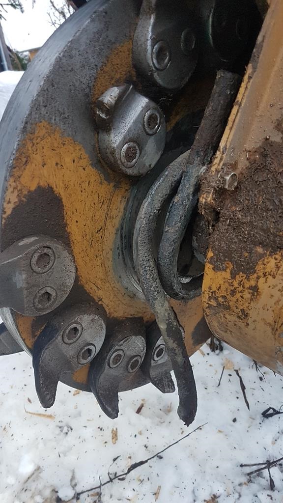

Das war meine Maschine ....wir hatten Telefoniert . Ich hoffe das es eine Materialfehler oder ähnliches war . Und das es so schnell nicht wieder vorkommt . Habe heute im Schnee eine 18 mm
Stahlwelle mit durchgezogen .....hat mächtig gescheppert und funken geflogen , aber der Riemen hat Gott sei dank gehalten .

Das ist ärgerlich,
aber leider das Los mit der Achse mit zwei Lagern.
Da hatte ich ca. 5mal im Jahr mit zu tun.
