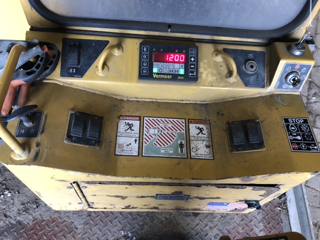

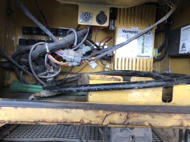

Beitragvon wurzelex » Mo 15. Feb 2021, 12:07
So , hier mein Bedienfeld und der Verteilerkasten
Re: Manuelle Steuerung
Beitragvon holzknecht » Mo 15. Feb 2021, 16:30
sind unten im Kasten alle Kabelverbindungen bzw. Kabelstecker verbunden. Sehe es leider nicht genau auf den Bildern.
Rufe am besten bei Vermeer in Nürnberg an und verlange Herrn Gutenberg. Der kann dir bestimmt weiterhelfen. Herr Gutenberg ist der Werkstattmeister und schon ewig bei Vermeer. Hat mir auch immer helfen können. Bitte um Rückmeldung ob es geklappt hat.

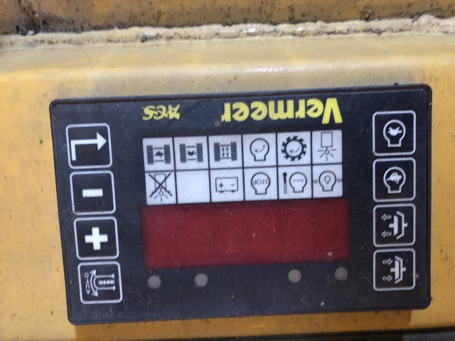

das freut mich. Wie erfolgte dann die Umstellung auf manuelle Steuerung.
Beitragvon wurzelex » Do 18. Feb 2021, 18:15
Über das Eingabedisplay , plus minus im Menü den Funk ausstellen und mit enter bestätigen , bin die Tage mal gepannt ob der Fehler manuell ich noch da ist .
