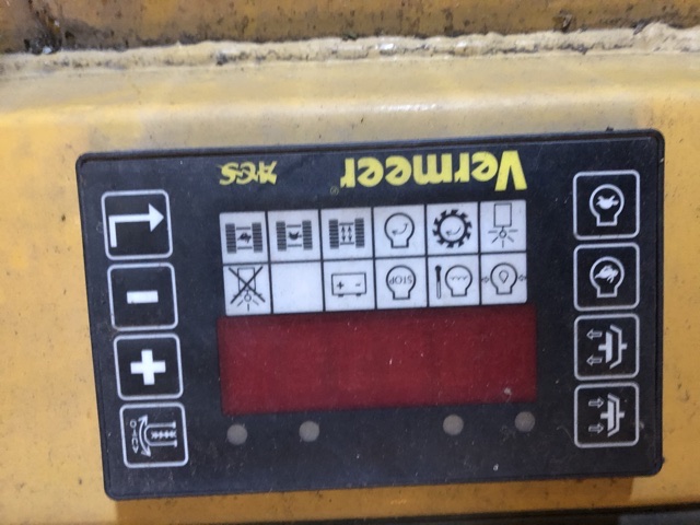

Ist hier jemand der mir kurz Info geben kann wie ich die vermeer sc 60 tx von Funk auf manuell umstelle , Maschine ist von 2005 mit kippwipphebel als manuelle Steuerung und kein Schalter um sie einfach so umzustellen , es muss über das Eingabedisplay gehen , beim Service selber habe ich schon angerufen aber es steht nicht im Computer bei denen , Maschine zu alt . Danke für hilfreiche Infos

Beitragvon wurzelex » Sa 13. Feb 2021, 21:26
Meine hat die manuelle Bedienung nur mit Tastschalter , Joystick war Par Jahre später , ich muss über eine bestimmte Kombination am Display den Funk abstellen und auf manuell inzwitschen soviel weiß ich , aber wie ??

schick mal ein Bild von den Tastschaltern und unten wenn der Deckel geöffnet ist von dem Innenleben.

Beitragvon wurzelex » Mo 15. Feb 2021, 12:07
So , hier mein Bedienfeld und der Verteilerkasten

Beitragvon holzknecht » Mo 15. Feb 2021, 16:30
sind unten im Kasten alle Kabelverbindungen bzw. Kabelstecker verbunden. Sehe es leider nicht genau auf den Bildern.
Rufe am besten bei Vermeer in Nürnberg an und verlange Herrn Gutenberg. Der kann dir bestimmt weiterhelfen. Herr Gutenberg ist der Werkstattmeister und schon ewig bei Vermeer. Hat mir auch immer helfen können. Bitte um Rückmeldung ob es geklappt hat.

Beitragvon wurzelex » Do 18. Feb 2021, 18:15
Über das Eingabedisplay , plus minus im Menü den Funk ausstellen und mit enter bestätigen , bin die Tage mal gepannt ob der Fehler manuell ich noch da ist .
